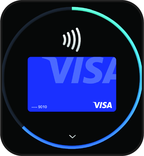

워치를 사용하여 구매 금액 결제하기
워치를 사용하여 구매 금액을 결재하려면, 먼저 결제 카드를 하나 이상 설정해야 합니다.
특정 지역에서 워치를 사용하여 결제할 수 있습니다.
  1. 옵션을 선택하세요:
    • 시계 화면에서 를 누르세요.
    • 를 길게 누르세요.
  2. 지갑을 선택하세요.
  3. 네 자리의 패스코드를 입력하세요.
참고: 암호를 3번 잘못 입력하는 경우 지갑이 잠깁니다. 이 경우 Garmin Connect 앱에서 암호를 초기화해야 합니다.
사용자가 가장 최근에 사용한 결제 카드가 나타납니다.
  1. Garmin Pay 지갑에 여러 장의 카드를 추가한 경우, 다른 카드로 변경하려면 화면을 밉니다(선택사항).
  2. 60 초 이내에 워치의 화면이 결제용 리더를 항햐도록 리더에 워치를 가져다 대세요.
리더기와 워치의 통신이 완료되면 워치가 진동하고 체크 마크가 표시됩니다.
  1. 필요하다면 카드 리더기의 지시에 따라 거래를 완료하세요.
팁: 암호를 성공적으로 입력한 후 워치를 계속 착용하고 있으면, 24 시간 동안 암호 없이 결제를 할 수 있습니다. 손목에서 워치를 벗었거나 심박수 모니터링 기능을 해제한 경우, 다시 결제를 하려면 암호를 다시 입력해야 합니다.
