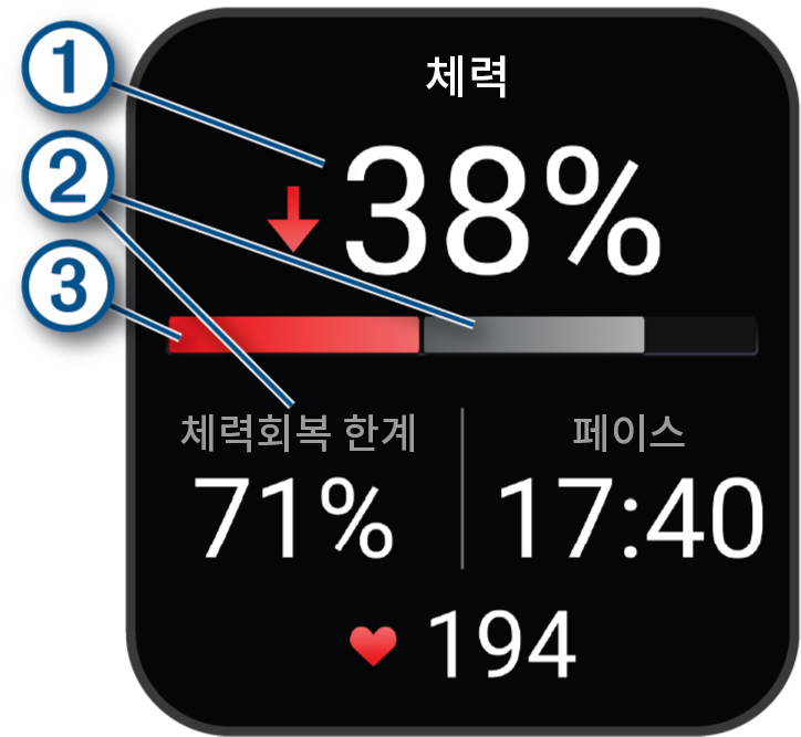

  1. 활동을 시작하세요(활동 시작하기).
  2. 데이터 화면으로 스크롤하세요.
주 체력 데이터 필드. 현재 체력 퍼센티지, 남은 거리, 남은 시간을 표시합니다.
잠재적 체력.
실제 체력.
적색: 체력이 고갈되는 중입니다.
주황색: 체력이 일정하게 유지됩니다.
녹색: 체력이 충전되는 중입니다.
