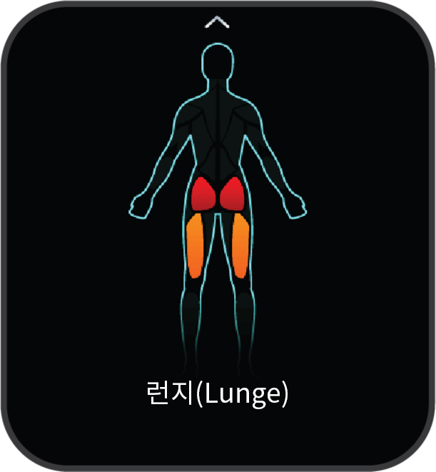

팁: 이용 가능한 경우, 근육 지도 터치하여 운동이 필요한 근육 그룹을 확인할 수 있습니다.

운동을 시작하면 워치는 운동의 각 단계, 단계 메모 (선택 사항), 목표 (선택 사항), 현재 운동 데이터를 화면에 표시합니다. 근력 운동, 요가, 필라테스 운동의 경우에는 교육용 애니메이션이 표시됩니다.
