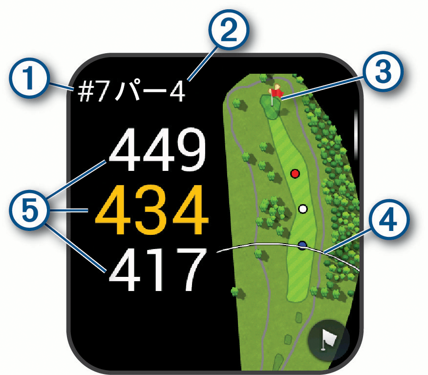

- ホール情報ページが表示されます。
① |
現在のホール番号 |
② |
パー数 |
③ |
ホールビュー |
④ |
ティーイングエリアからのドライバー飛距離 |
⑤ |
グリーン手前/中央/奥までの距離 |
- 注意:画面に表示されている数字は、グリーンの奥/中央/手前までの距離を示します。実際のグリーン上のピンの位置までの距離を表すものではありません。
