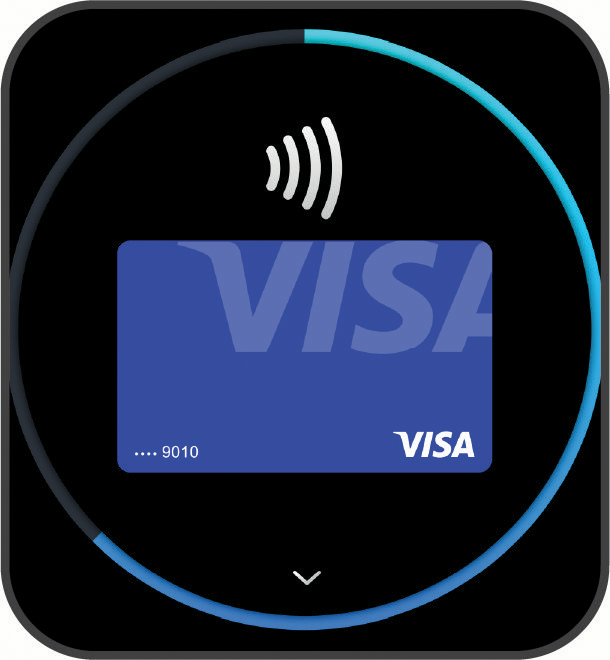

非接触決済を行うためには、最低でも1枚のカードがGarmin Payウォレットに登録されている必要があります。デバイスで、対応する加盟店で支払いをすることができます。
  1. 次のオプションを選択します。
    • ウォッチフェイスページで を押します。
    • を長押しします。
  2. [ウォレット]を選択します。
  3. 4桁のパスコードを入力します。
    • 注意:パスコードの入力を3回間違えると、ウォレットがロックされます。ロックされた場合は、Garmin Connectアプリでパスコードをリセットする必要があります。
    • 前回使用したカードが表示されます。
  4. Garmin Payウォレットに登録済みの別のカードを使用する場合は、スワイプしてカードを切り替えます。(任意)
  5. 60秒以内にデバイスを決済端末の読み取り部にかざします。デバイスの画面が読み取り部に向くようにしてかざしてください。リーダーとの通信が完了すると、デバイスが振動して画面にチェックマークが表示されます。
  6. 必要に応じて、決済端末の指示に従って取引処理を完了します。
