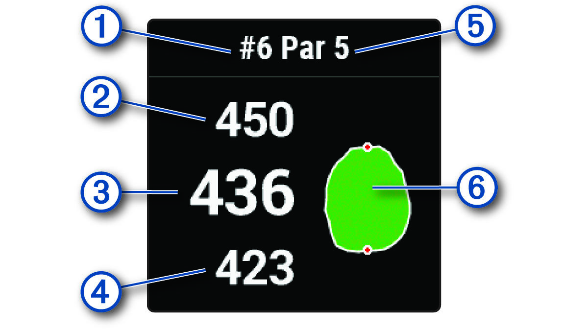

Thông tin về lỗ
Vì các vị trí ghim định vị thay đổi, thiết bị tính toán khoảng cách đến phía trước, ở giữa và phía sau vùng green, nhưng không phải vị trí ghim định vị thực sự (Thay đổi vị trí ghim định vị).
Số lỗ hiện tại
Khoảng cách đến phía sau vùng green
Khoảng cách đến vị trí ghim định vị đã chọn
Khoảng cách đến phía trước vùng green
Số gậy chuẩn cho lỗ
Bản đồ vùng green
