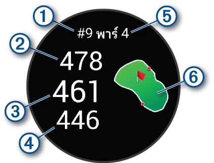

หน้าจอข้อมูลหลุมปรากฏ
เลขหลุมปัจจุบัน
ระยะห่างไปยังด้านหลังของกรีน
ระยะห่างไปยังตรงกลางของกรีน
ระยะห่างไปยังด้านหน้าของกรีน
พาร์ของหลุม
แผนที่ของกรีน
หมายเหตุ: เนื่องจากตำแหน่งธงเปลี่ยนได้ นาฬิกาคำนวณระยะทางไปถึงด้านหน้า ตรงกลาง และด้านหลังของกรีน แต่ไม่ใช่ตำแหน่งธงที่แท้จริง
