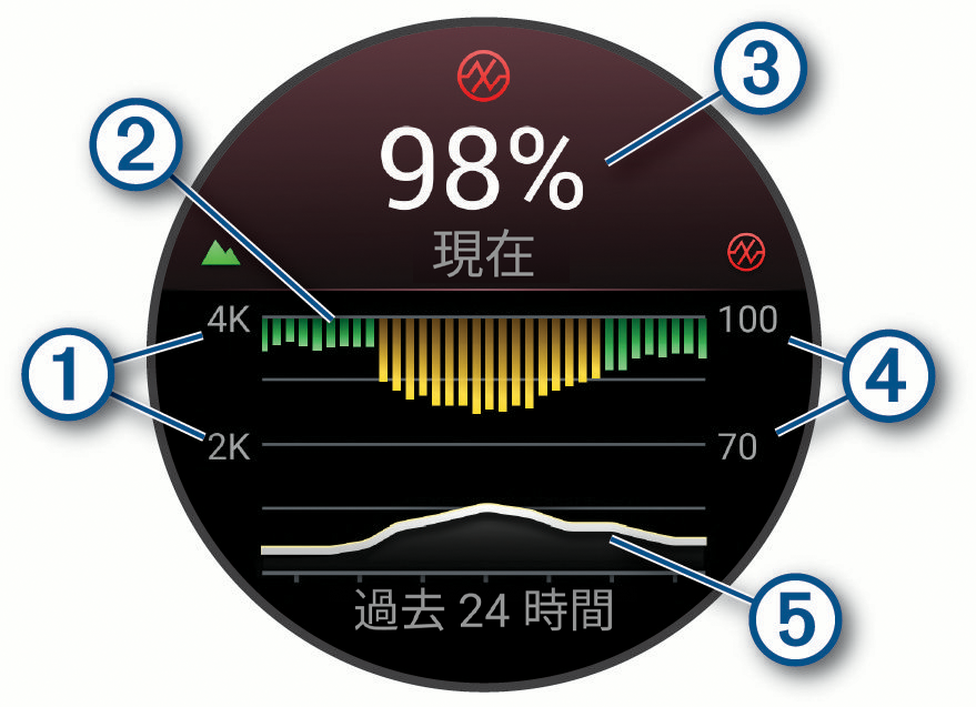

① |
高度グラフの目盛り(単位: mまたはft) |
② |
過去24時間の平均血中酸素レベルのグラフ(1時間ごとの平均値) |
③ |
血中酸素レベルの最新の測定値 |
④ |
平均血中酸素レベルのグラフの目盛り(単位: %) |
⑤ |
過去24時間の高度グラフ |
