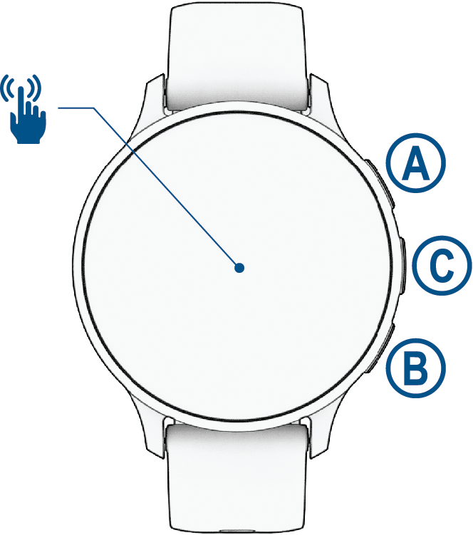

Tổng quan
Nút hoạt động: Giữ 2 giây để bật đồng hồ.
Nhấn để mở trình đơn hoạt động và ứng dụng.
Giữ trong 2 giây để xem trình đơn điều khiển, bao gồm nguồn.
Giữ cho đến khi đồng hồ rung 3 lần để yêu cầu hỗ trợ (Tính năng An toàn và Theo dõi).
Nút quay lại: Nhấn để quay lại màn hình trước, tính năng này sẽ bị vô hiệu hóa khi đang hoạt động.
Trong một hoạt động, nhấn để đánh dấu một vòng mới, bắt đầu một kiểu hoặc tư thế mới, hoặc chuyển sang bước tiếp theo của một bài tập.
Giữ để xem trình đơn về các cài đặt đồng hồ và các tùy chọn cho màn hình hiện tại.
Nút tùy chỉnh/hỗ trợ giọng nói: Nhấn để xem tính năng phím tắt tùy chỉnh (Thiết lập điều khiển phím tắt).
Giữ để kích hoạt tính năng hỗ trợ giọng nói trên điện thoại của bạn.
Màn hình cảm ứng: Vuốt lên hoặc xuống, trái hoặc phải để cuộn qua công cụ tổng quan, các tính năng, và trình đơn (Sử dụng màn hình cảm ứng).
