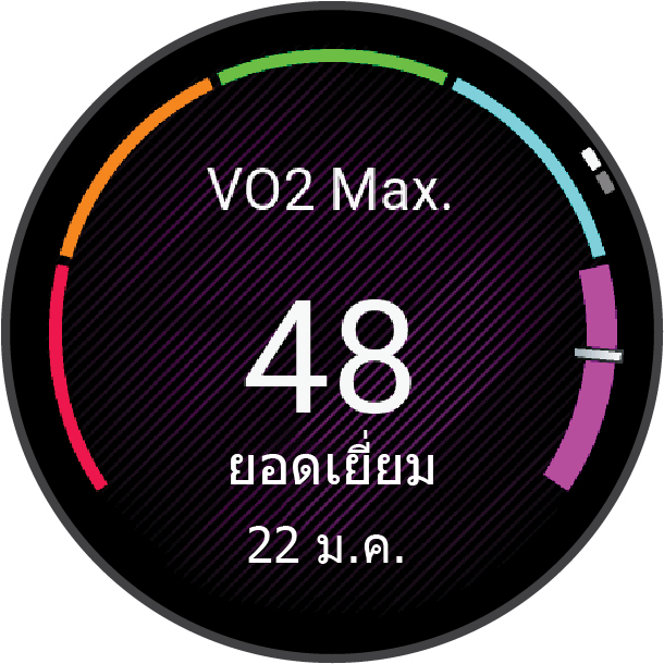

VO2 max. เป็นปริมาณสูงสุดของออกซิเจน (เป็นมิลลิลิตร) ที่คุณสามารถผลาญต่อนาทีต่อกิโลกรัมของน้ำหนักตัวที่สมรรถนะสูงสุดของคุณ หรือพูดง่าย ๆ VO2 max. เป็นการบ่งชี้ของสมรรถนะด้านการเล่นกีฬาและควรเพิ่มขึ้นในขณะที่ระดับฟิตเนสของคุณดีขึ้น อุปกรณ์ Venu 3 series ต้องการเครื่องวัดอัตราการเต้นหัวใจที่อิงกับข้อมือหรือแบบคาดหน้าอกที่ใช้งานร่วมกันได้เพื่อแสดงการประเมิน VO2 max. ของคุณ อุปกรณ์มีการประเมิน VO2 max. ที่แยกต่างหากสำหรับการวิ่งและการปั่นจักรยาน คุณต้องวิ่งข้างนอกพร้อมเปิด GPS หรือปั่นจักรยานพร้อมมิเตอร์ power ที่ใช้งานร่วมกันได้ที่ระดับความเข้มข้นปานกลางเป็นเวลาหลายนาทีเพื่อหาค่าการประเมิน VO2 max. ที่แม่นยำ
บนอุปกรณ์ การประมาณค่า VO2 max ของคุณปรากฏเป็นตัวเลข คำอธิบาย และตำแหน่งบนมาตรสี บนบัญชี Garmin Connect ของคุณ คุณสามารถดูข้อมูลเพิ่มเติมเกี่ยวกับการประมาณ VO2 max เช่นระดับที่เท่าใดสำหรับอายุและเพศของคุณ
หมายเหตุ: VO2 max. ไม่มีให้บริการในโหมดวีลแชร์
