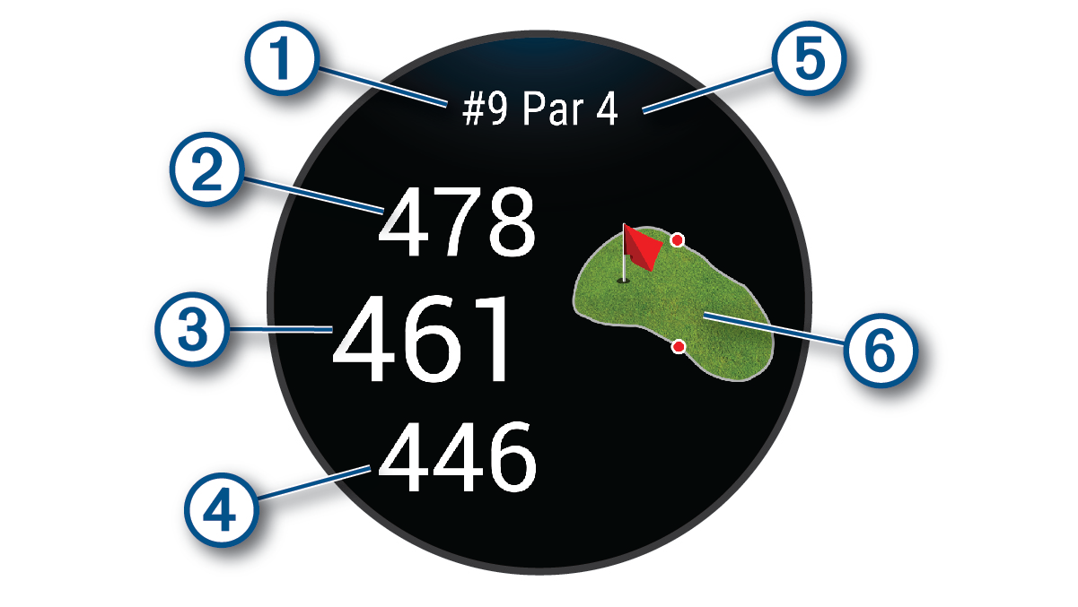

홀 정보 화면이 나타납니다.
① |
현재 홀 번호 |
② |
그린 앞까지의 거리 |
③ |
그린 중앙까지의 거리 |
④ |
그린 뒤까지의 거리 |
⑤ |
홀에 대한 파 수 |
⑥ |
그린의 지도 |
참고: 핀 위치가 변경되면, 워치는 그린의 앞쪽, 중앙, 뒤쪽까지의 거리를 다시 계산하지만, 실제 핀 위치까지의 거리는 계산하지 않습니다.
