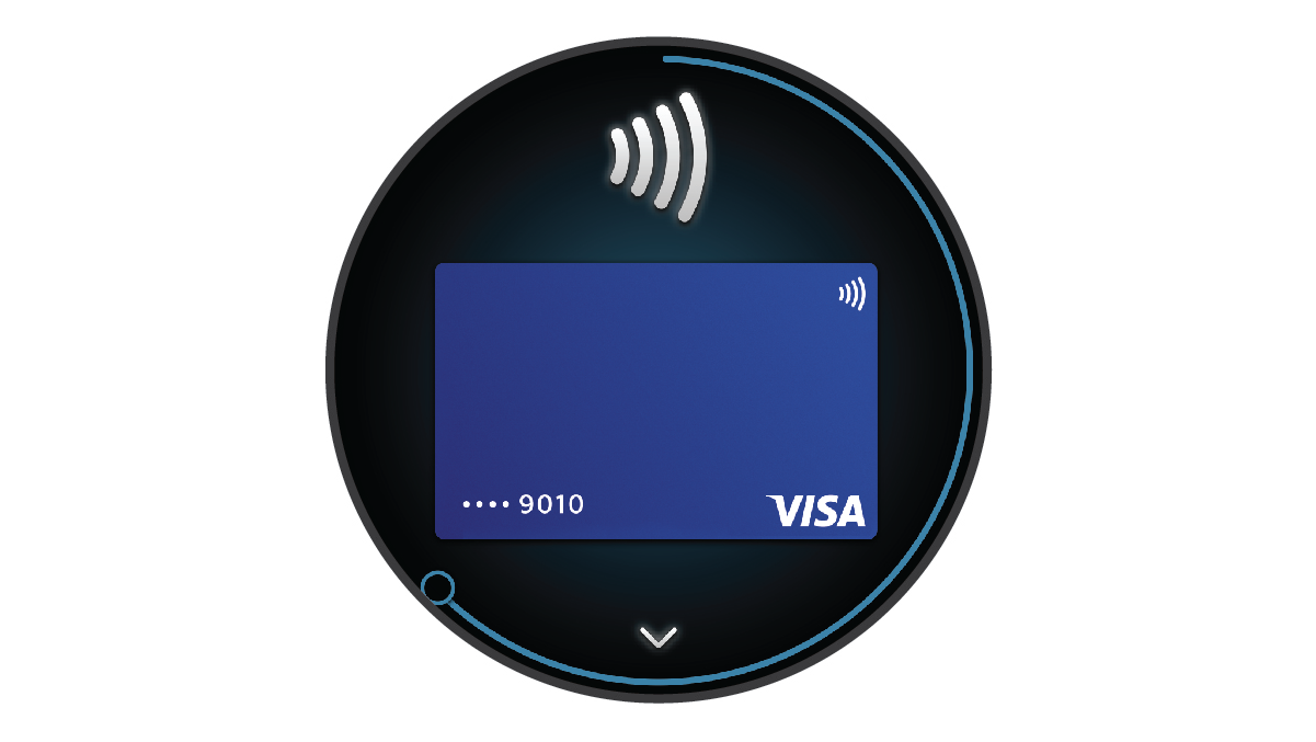

  1. Ⓐ를 누릅니다.
  2. 앱 > 지갑을 선택합니다.
  3. 네 자리의 패스코드를 입력하십시오.
참고: 패스코드를 3번 잘못 입력하는 경우, 지갑이 잠깁니다. 그러면 Garmin Connect 앱에서 패스코드를 리셋해야 합니다.
사용자가 가장 최근에 사용한 결제 카드가 나타납니다.
  1. Garmin Pay 지갑에 여러 장의 카드를 추가한 경우, 다른 카드로 변경하려면 화면을 밉니다 (선택사항).
  2. 60 초 이내에 시계의 화면이 결제용 리더를 항햐도록 리더에 시계를 가져다 대세요.
리더와 시계의 통신이 완료되면 시계가 진동하고 체크 마크가 표시됩니다.
  1. 필요하다면 카드 리더기의 지시에 따라 거래를 완료하세요.
팁: 패스코드를 성공적으로 입력한 후 시계를 계속 착용하고 있으면, 24 시간 동안 패스코드 없이 결제를 할 수 있습니다. 손목에서 시계를 벗었거나 심박수 모니터링 기능을 해제한 경우, 다시 결제를 하려면 패스코드를 다시 입력해야 합니다.
