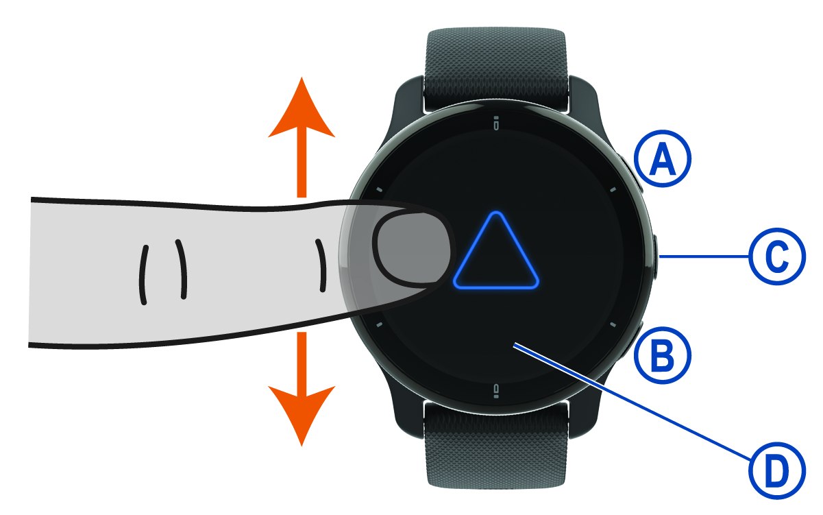

개요
Action 버튼: 장치를 켜려면 2초 동안 길게 누르세요.
활동 타이머를 시작하거나 중지하려면 누릅니다.
컨트롤 메뉴(장치 전원 포함)를 보려면 2 초 동안 길게 누릅니다.
어시스턴스(지원) 기능을 활성화하려면 세 번의 진동을 느낄때까지 버튼을 길게 누릅니다 (7 페이지, 안전 및 추적 기능).
Back 버튼: 활동 중일 때를 제외하고 이전 화면으로 돌아가려면 누릅니다.
활동 중에 새로운 랩을 표시하거나, 새로운 세트 또는 포즈를 시작하거나, 다음 워크아웃 단계로 진행하려면 누릅니다.
현재 화면에 대한 시계 설정과 옵션메뉴를 보려면 화면을 길게 누릅니다.
사용자 설정/음성 어시스턴스 버튼: 사용자 설정 단축키를 설정하려면 누릅니다.
음성 어시스턴스를 실행하려면 길게 누릅니다.
터치스크린: 위젯 요약, 기능, 메뉴를 스크롤하려면 화면을 위 또는 아래로 밉니다.
선택하려면 터치합니다.
터치스크린을 두번 터치하면 시계가 활성화됩니다.
이전 화면으로 돌아가려면 화면을 오른쪽으로 밉니다.
활동 진행 중에 시계 화면과 위젯 요약을 보려면 화면을 오른쪽으로 밉니다.
