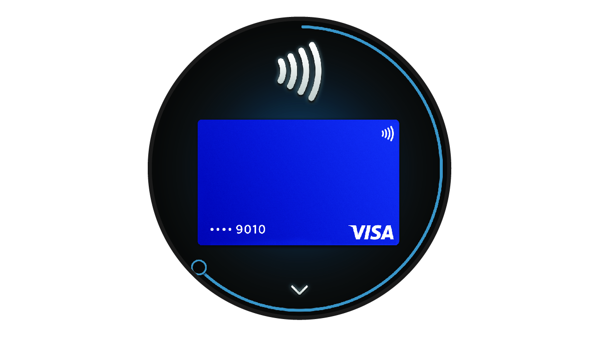

    사용자가 가장 최근에 사용한 결제 카드가 나타납니다.
  4. Garmin Pay 지갑에 여러 장의 카드를 추가한 경우, 다른 카드로 변경하려면 화면을 밉니다 (선택사항).
  5. 60 초 이내에 시계의 화면이 결제용 리더를 항햐도록 리더에 시계를 가져다 대십시오.
    리더와 시계의 통신이 완료되면 시계가 진동하고 체크 마크가 표시됩니다.
  6. 필요하다면 카드 리더기의 지시에 따라 거래를 완료하십시오.
