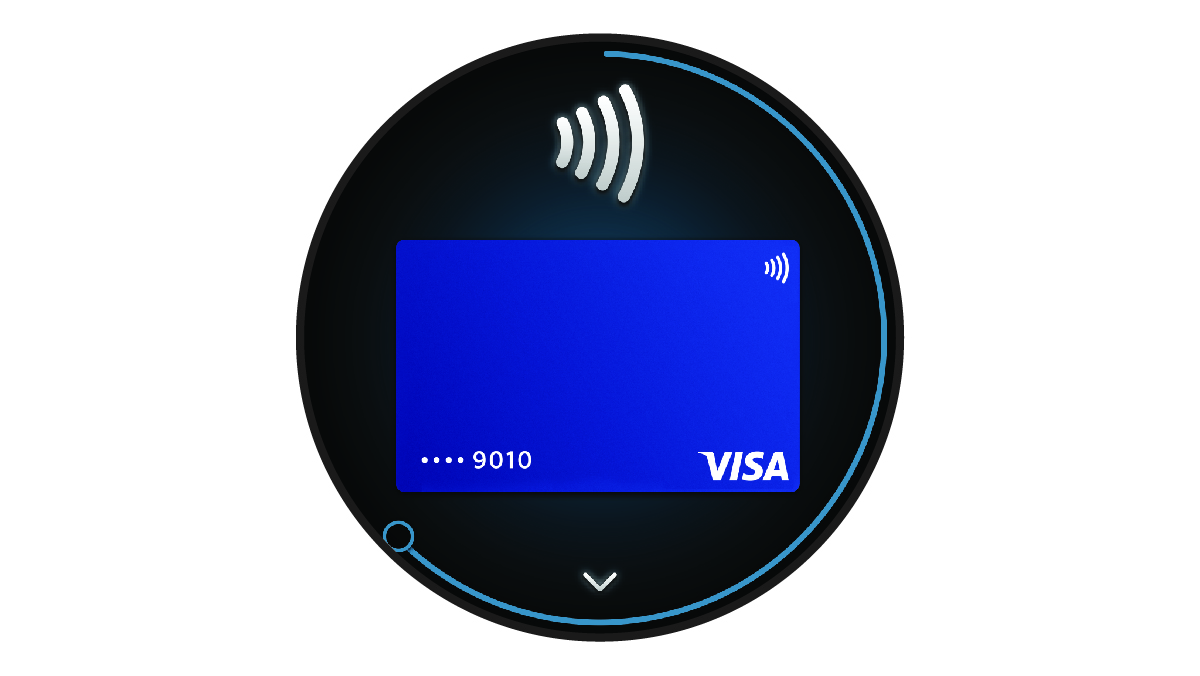

畫面顯示您最常使用的卡片。
- 若您的 Garmin Pay 電子錢包內有多張卡片,請滑動螢幕更換其他付款卡片(選用)。
- 在 60 秒內將手錶正面靠近讀卡機。手錶成功與讀卡機完成連線後,會振動並顯示確認圖示。
- 若有需要,依照讀卡機上的指示完成交易。
