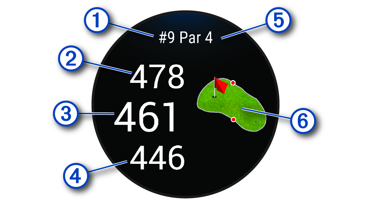

球洞資訊
裝置會計算從您的位置到果嶺前緣、後緣,以及選取的旗桿位置的距離(變更旗桿位置)。
① |
目前球洞編號 |
② |
距果嶺後緣的距離 |
③ |
距果嶺中間的距離 |
④ |
距果嶺前緣的距離 |
⑤ |
該球洞的標準杆 |
⑥ |
果嶺地圖 |

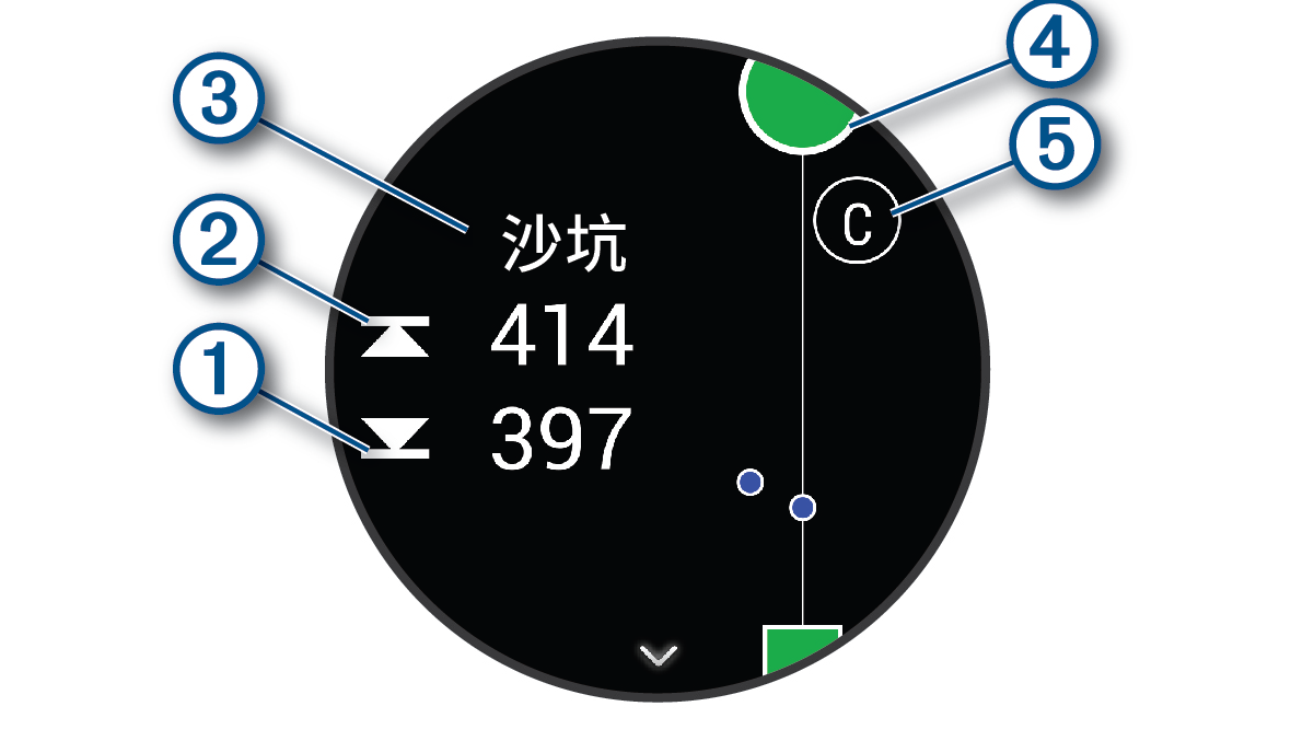

檢視障礙區
您可以檢視標準桿 4 桿及 5 桿球洞與球道上障礙區的距離。裝置會個別或分組顯示會影響您揮桿選擇的障礙區以協助您決定打點或飛越的距離。
- 在球洞資訊頁面按下動作鍵
,然後選擇
- 與最靠近的障礙區前緣 ① 與後緣 ② 的距離會顯示在螢幕上。
- 障礙區類型 ③ 會顯示於螢幕頂端。
- 畫面頂端的半圓形 ④ 代表果嶺。果嶺下方的線條代表球道中線。
- 障礙區 ⑤ 會以字母標示障礙區在球洞的順序,並以相對於球道的位置顯示於果嶺下方。
- 滑動螢幕以檢視目前球洞的其他障礙區。

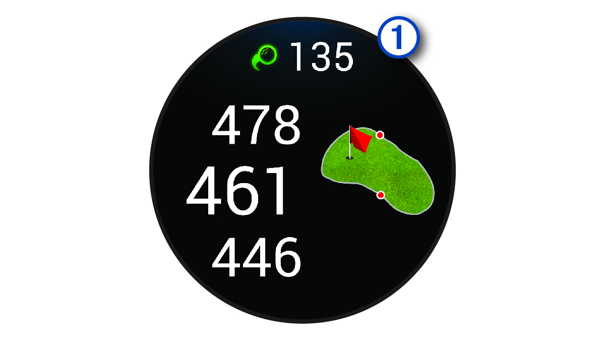

AutoShot 功能測量揮桿
您的裝置協助記錄您在球道上每一桿的距離,以便稍後查看(檢視擊球紀錄)。推桿動作不會被記錄。
- 打高爾夫球時,將裝置配戴在慣用手,自動偵測的效果較佳。
當裝置偵測到揮桿時,您與擊球點的距離將會顯示在螢幕頂部 ①。
小秘訣:點一下螢幕頂部可隱藏揮桿距離 10 秒鐘。
- 揮下一桿。
裝置記錄上一桿的擊球距離。
