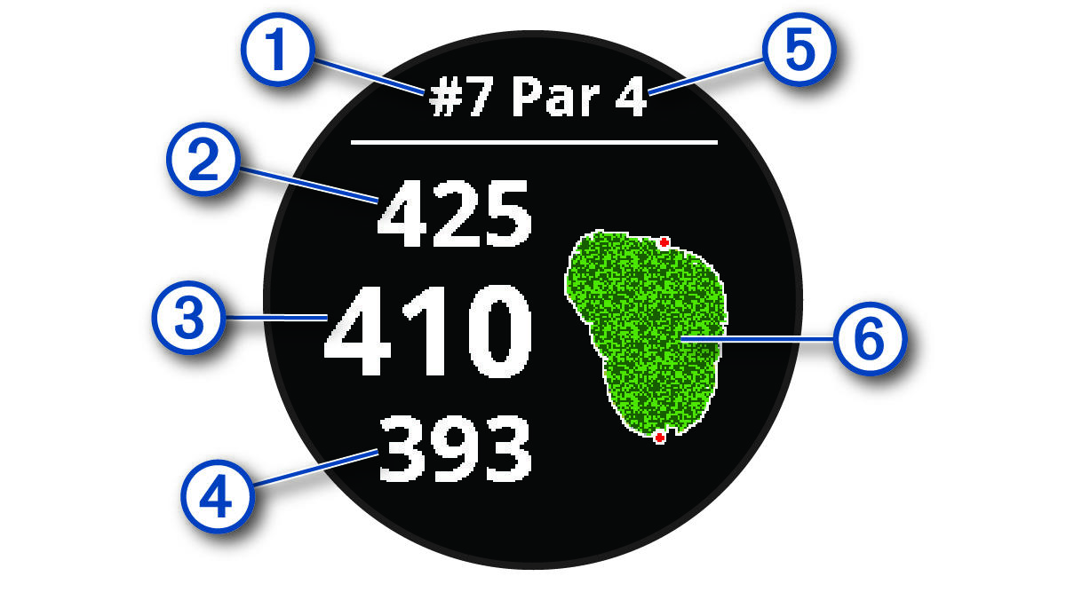

球洞信息
设备计算从您的位置到果岭前、中、后沿,以及选取的旗杆的距离(移动旗杆,第13页)。
当前球洞编号
距果岭后沿的距离
距果岭中间的距离
距果岭前沿的距离
该球洞的标准杆
果岭图
移动旗杆
