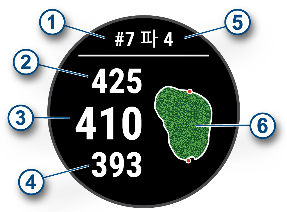

홀 정보
기본적으로 장치가 그린 앞, 뒤, 선택된 핀 위치까지의 거리를 계산합니다 (14 페이지, 핀의 위치 변경하기).
현재 홀 번호
그린 앞까지의 거리
선택된 핀 위치까지의 거리
그린 뒤까지의 거리
홀에 대한 파 수
그린의 지도
