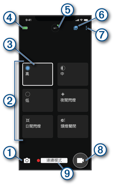

Varia app 使用藍牙與 Varia Vue 頭燈連結。App 會顯示燈光資訊、設定、影片與照片。
①
選擇以拍照。
②
顯示可用的燈光設定模式(頭燈燈光強度模式)。
③
顯示您目前的燈光設定模式。
④
顯示配對的 Varia 裝置的電池狀態。
⑤
選擇以變更裝置和攝影機設定(Varia App 裝置設定)。
⑥
選擇以開啟影片和照片庫(在 Varia App 上檢視影片及照片)。
⑦
選擇以更新手機上的聲音和警示(自訂 Varia app 聲音和警示設定)。
選擇以檢視 Vault 影片、設定等。
備註:Vault 功能需要付費訂閱(Vault 線上儲存)。
⑧
選擇以開始儲存影片。
⑨
顯示您目前的錄影模式(變更您的錄影模式)。
