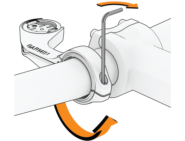

  2. 使用 2.5 mm 內六角扳手將螺絲 ① 從手把扣環 ② 移除。
  1. 將緩衝墊片包覆在欲安裝的車架把手上:
    • 如果手把直徑為 25.4 mm,用較厚的緩衝墊片。
    • 如果手把直徑為 31.8 mm,用較薄的緩衝墊片。
    • 如果手把直徑為 35 mm,則不需使用緩衝墊片。
  2. 將手把扣環扣上緩衝墊片。
備註:緩衝墊片的輪廓應對齊手把扣環內側的凹槽。
  1. 放入螺絲,並使用 2.5 mm 內六角扳手將螺絲鎖緊。
備註:請定期檢查螺絲是否鎖緊。Garmin 建議的扭力標準為7 lbf-in(0.8 N-m)。

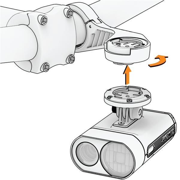

  1. 安裝 Edge 自行車錶,並調整固定座(選用)。

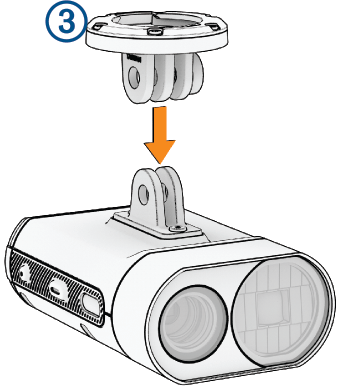

  2. 將四分之一轉轉接器 ③ 連接至頭燈。
  1. 插入螺絲 ④,並用手旋緊。
  1. 將四分之一轉轉接器的槽口對齊固定座底部的卡榫。
  2. 稍微向上推,並逆時鐘旋轉轉接器直到鎖入到位。
