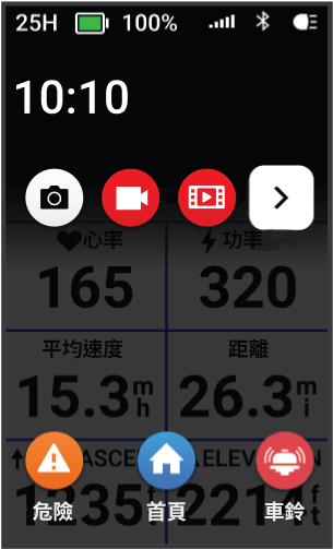

    • 如果您的自行車錶使用觸控螢幕,輕觸螢幕以檢視計時器圖層,然後選擇 。
    小秘訣:您也可以使用計時器疊加圖層上的快速操作按鈕來控制攝影機。

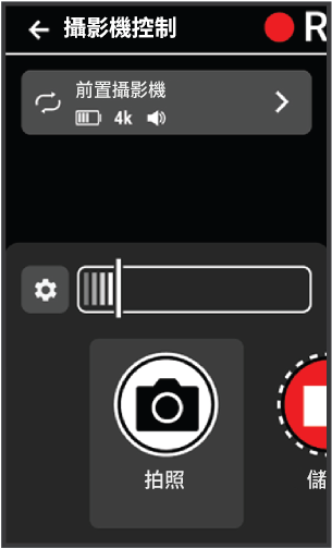

  • 如果您的自行車錶使用裝置按鍵,按下 鍵,然後選擇 攝影機控制。
自行車錶會顯示所有連結攝影機的攝影機控制、錄影模式、電池狀態、影片解析度,以及音訊狀態。
