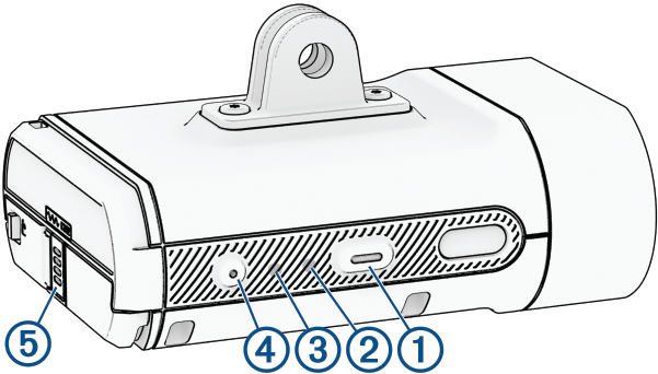

设备概述
①
设备按键
长按 1 秒可开启设备,并进入开启模式。
按下可更改设备及前灯模式。
设备关闭状态下,长按 2 秒可进入配对模式(将 Varia Vue 与手机配对)。
长按 2 秒可关闭设备。
②
设备状态 指示灯
根据电池电量、配对状态、设备模式,以及充电状态来更改颜色及前灯模式(设备状态指示灯)。
③
摄影机状态 指示灯
根据摄像状态更改颜色及摄像模式(摄影机状态指示灯)。
④
摄影机按键
设备处于开启状态时,按下可保存视频或拍照。
当设备正在保存视频时,长按 2 秒可停止保存。
长按 4 秒可开启或关闭摄像。
⑤
麦克风
录制音频。
