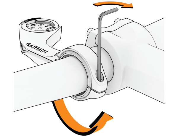

  2. 使用 3 mm 六角扳手从车把连接口 ②处移除螺丝 ①。
  1. 将橡胶垫绕到车把上:
    • 若车把直径是 25.4 mm,选用厚橡胶垫。
    • 若车把直径是 31.8 mm,选用薄橡胶垫。
    • 若车把直径为 35 mm,请勿使用橡胶垫。
  2. 将车把连接口装在橡胶垫上。
注意:橡胶垫的轮廓应对齐车把连接口内侧的凹槽。
  1. 放入螺丝,并使用 2.5 mm 六角扳手将螺丝拧紧。
注意:请定期检查螺丝的紧固程度。Garmin 建议的扭矩规格为 7 lbf-in.(0.8 N-m)。

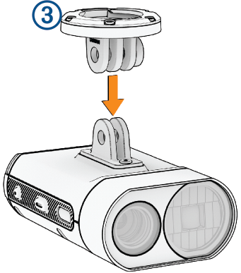

  2. 将快拆式转接头 ③ 连接至前灯。

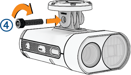

  1. 插入螺丝 ④,并用手拧紧。

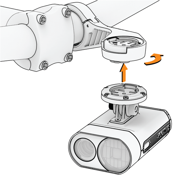

  1. 将快拆式转接头的接口与固定架底部的卡榫对齐。
  2. 稍微向上推,并逆时针旋转转接头直至锁入到位。

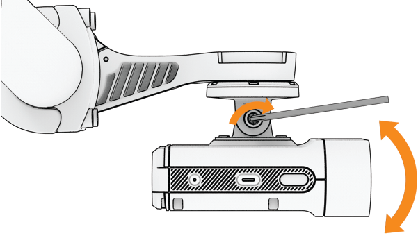

  1. 调整前灯角度,使其与地面平行,然后使用 4 mm 六角扳手将螺丝拧紧。
注意:请您定期检查螺丝松紧,确保使用安全。
