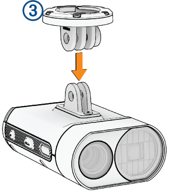

  2. 쿼터 턴 어댑터③를 전조등에 연결하세요.

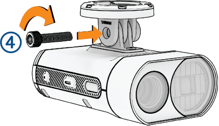

  1. 나사④를 삽입하고 손으로 조이세요.

  1. 전조등 각도를 지면과 평행이 되도록 조정하고 4mm 육각 키를 사용하여 나사를 조이세요.
참고: 나사의 체결상태는 주기적으로 점검하여 주세요.
