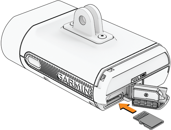

메모리 카드 설치 또는 교체하기
이 장치는 속도 등급이 클래스 10 이상인 8~512GB 마이크로 SD 메모리 카드를 지원합니다. Garmin은 32GB 이상의 마이크로 SD 메모리 카드 사용을 권장합니다. 녹화 모드 용량 등에 대한 자세한 내용은 Garmin.com/variavuememorycard 를 참조하세요.
참고: 저장 용량을 늘리거나 메모리 카드의 수명이 다한 경우 교체하여 사용할 수 있습니다. 모든 메모리 카드에는 수명이 있으며 주기적으로 교체해야 합니다.
  1. 장치 뒷면의 탭을 밀어 메모리 카드 커버를 잠금 해제하세요.
  1. 현재 메모리 카드를 딸깍 소리가 날 때까지 누른 후 놓으세요.
현재 메모리 카드가 슬롯에서 빠집니다.
  1. 슬롯에서 현재 메모리 카드를 꺼내세요.
  2. 금색 접점이 위로 가도록 새 메모리 카드를 슬롯에 삽입하세요.
  1. 메모리 카드를 딸깍 소리가 날 때까지 누르세요.
  2. 커버를 닫고 잠그세요.
  3. Varia 앱으로 이동하여 메모리 카드를 포맷하세요(메모리 카드 포맷하기).
