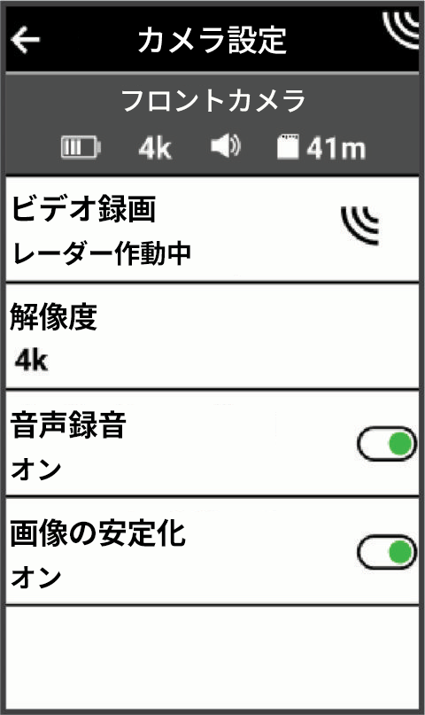

Edgeサイクルコンピューターでカメラ設定をカスタマイズするEdgeサイクルコンピューターでVariaカメラ設定をカスタマイズするには、デバイスをペアリングする必要があります。( Varia VueとEdgeサイクルコンピューターをペアリングする) ライドを開始します。 次のオプションを選択します。タッチスクリーン対応のEdgeサイクルコンピューター:画面をタップしてタイマーオーバーレイを表示し、 を選択します。キー操作のEdgeサイクルコンピューター: を押して[カメラ設定]を選択します。 [ヘッドライトカメラ]を選択します。 次のオプションを選択します。[ビデオ録画] 録画モードを変更またはオフに設定します。( 録画モード)[解像度] ビデオの解像度を設定します。( ビデオの解像度設定)[音声録音] 音声の録音をオン/オフします。[画像の安定化] 電子映像ブレ補正(EIS)をオンにしてビデオの揺れを軽減します。 ホームEdgeサイクルコンピューターの設定EdgeサイクルコンピューターでカメラをコントロールするEdgeサイクルコンピューターでカメラ設定をカスタマイズする
