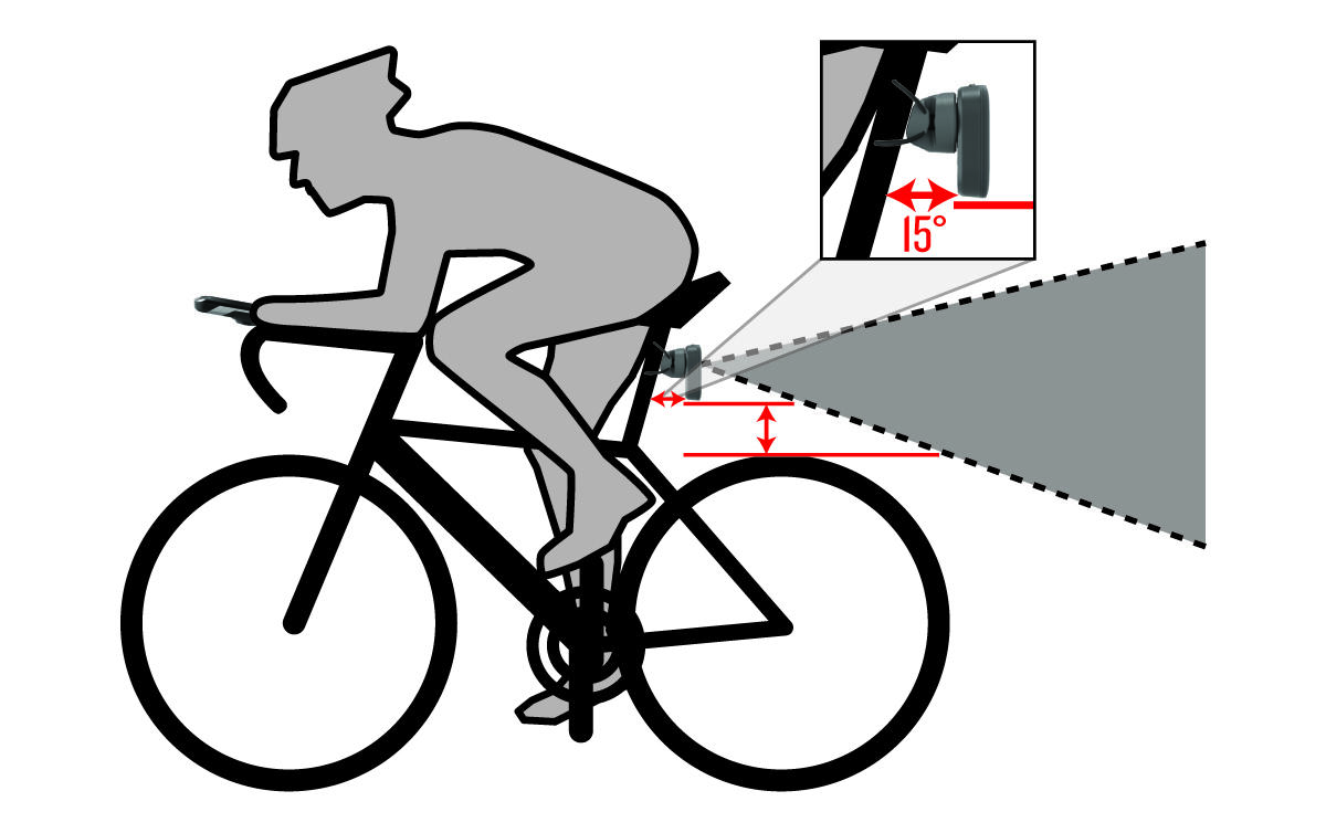

安裝小秘訣Varia RVR315 裝置包含一個小型雷達,可偵測到後方 140 公尺內逼近的車輛。 請選擇牢固的安裝位置,不要干擾到自行車的安全運作。 為了最佳的雷達偵測效果,盡可能將裝置安裝在座管高處。備註:固定座表面應該與路面垂至。其設計可以適用於大多數的座管。。 安裝 Varia RVR315 裝置高於路面 25 到 120 公分的距離的座管上。 請正確安裝裝置。 裝置應朝向後方並與路面垂直。 在白天找一個安全的環境進行騎乘測試。 首頁產品介紹安裝小秘訣
