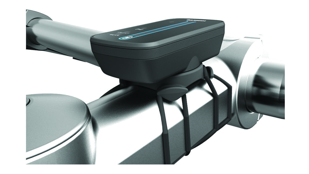

安裝 Varia RDU 車流顯示器備註:若您沒有 Varia RDU 車流顯示器,您可以使用相容的 Edge 裝置。您可以安裝在自行車把立或把手上。 選擇一個合適的位置安裝,避免妨礙騎乘時的安全。 請將緩衝墊片 ① 置於固定座背面。緩衝墊片對齊固定座背面,以提供較穩定的裝置安裝環境。 固定座請放置在自行車車架上。 請用隨附的 2 條橡膠繩 ②,繞過車體,勾住固定座上的卡榫,以固定自行車固定座。 裝置背面對準卡槽 ③。 將裝置輕輕壓入並以順時鐘旋轉,直到其卡入固定。 首頁Varia RVR315 和 RDU 車流顯示器安裝 Varia RDU 車流顯示器
