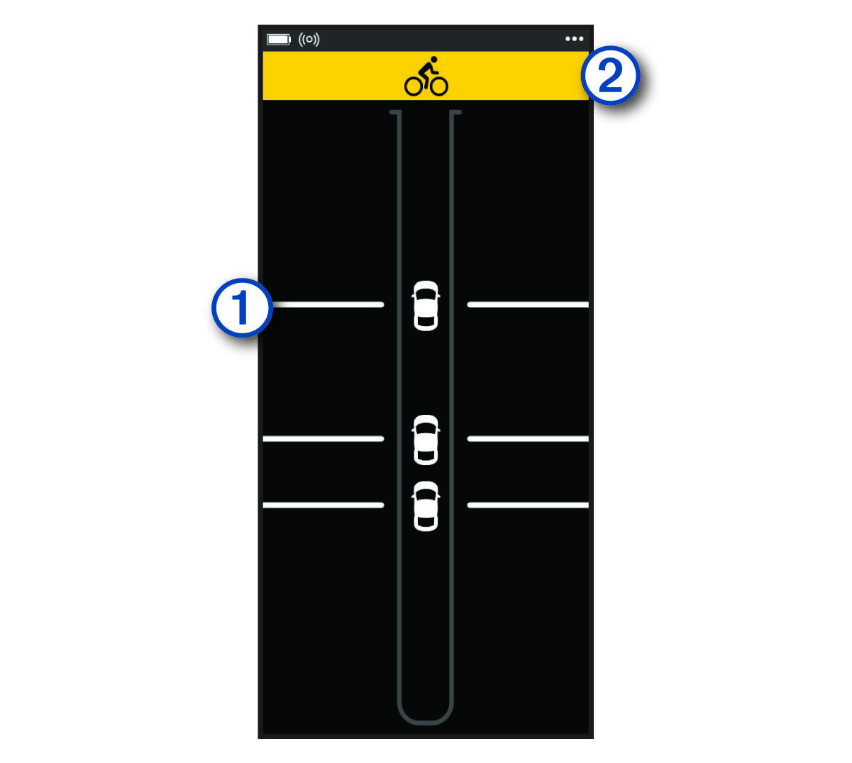

在 Varia 應用程式檢視雷達開始騎乘。雷達資訊會顯示於訓練頁面上。車輛位置 ① 將隨著車輛接近自行車的程度往上移動。危險程度警示區 ② 會根據潛在危險程度變換顏色。綠燈表示未偵測到車輛,橘燈表示有車輛接近中,紅燈則表示車輛正以高速接近。小提示:車輛旁邊的指示線也會顯示危險程度。當直線變換成鋸齒線,表示紅色的危險程度,車輛正以高速接近。首頁Varia RVR315 和 Varia 應用程式在 Varia 應用程式檢視雷達
