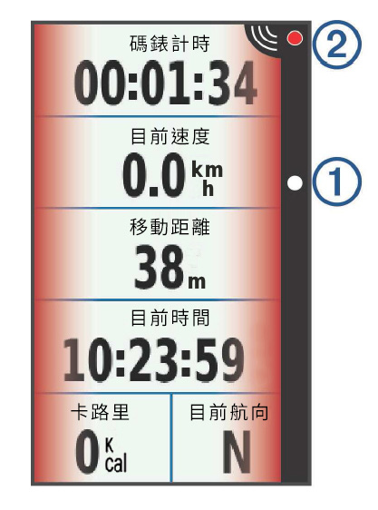

在您的 Edge 裝置上檢視雷達 開始騎乘。雷達資訊會顯示於訓練頁面上。車輛位置 LED ① 將隨車輛接近自行車的程度在側邊長條上往上移動。警報程度指示燈 ② 將依照潛在的危險程度變換燈號顏色。綠燈表示未偵測到車輛,橘燈表示有車輛接近中,紅燈則表示車輛正以高速接近。首頁Varia RVR315 和您的 Edge 1030在您的 Edge 裝置上檢視雷達
