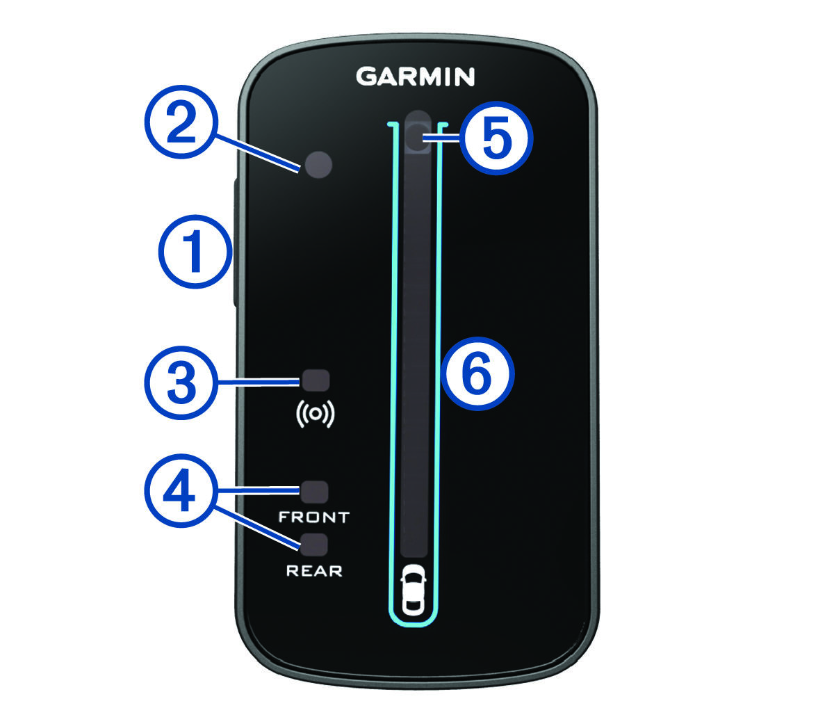

Varia RDU 设备概述
①
设备按键
开启和关闭设备
②
环境光传感器
侦测环境光并自动调整显示屏亮度
③
连接状态 LED
当设备与雷达配对时为蓝色常亮。当设备搜索雷达时呈蓝色闪烁
④
设备前后状态 LEDs
电量低时为红色闪烁。当设备出错时为红色常亮
⑤
危险等级 LED
充电状态 LED(为设备充电,第5页)
危险等级 LED 指示灯会随着危险等级而改变。绿色代表后方正常。橙色代表有车辆正在靠近。红色代表需注意,车辆正高速驶近
⑥
车辆位置 LEDs
车辆向您驶近时,沿指示条向上移动
