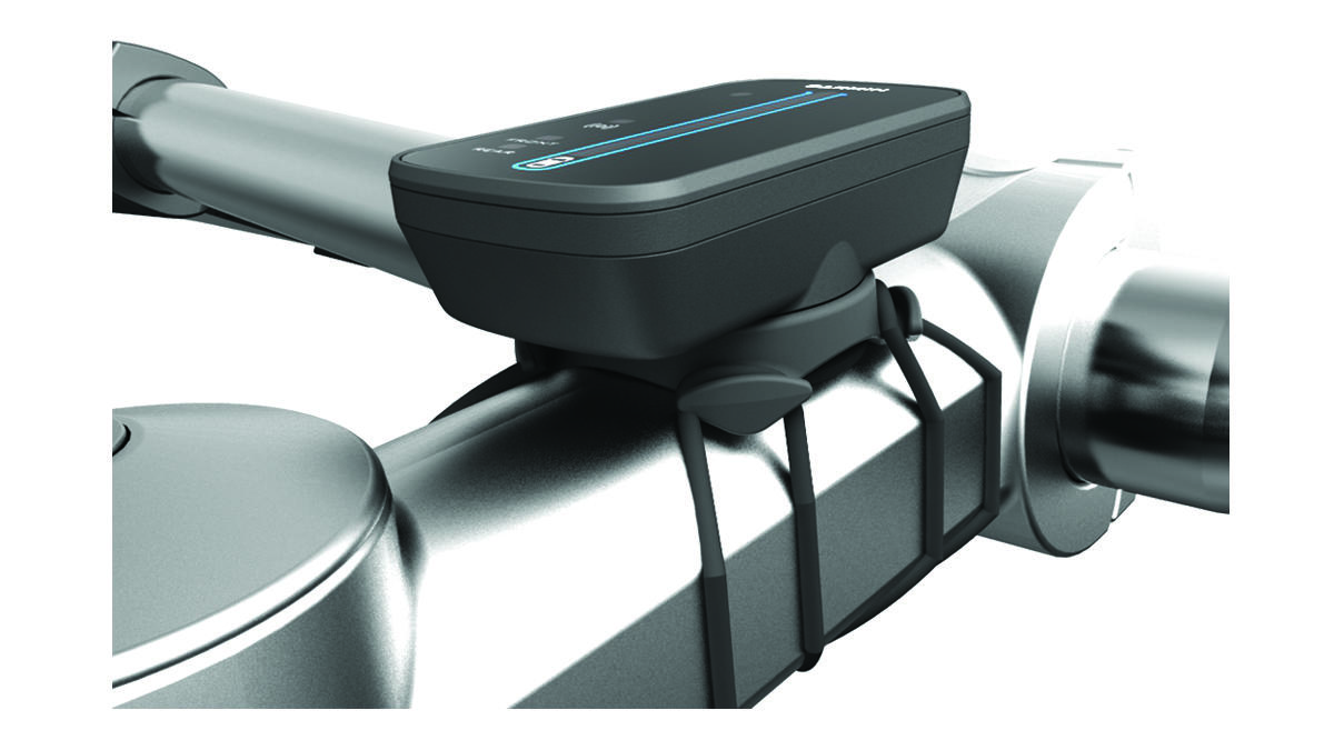

安装 Varia RDU 设备注意:若您暂无 Varia RDU 设备,则可使用兼容的 Edge 设备。您可将设备安装在自行车把立或车把上。 选择合适位置安装,避免影响骑行安全。 请将橡胶垫片 ① 放置在固定座背面。橡胶卡舌与固定座背面对齐,使其保持原位。 将固定座固定至自行车把立上。 使用两根拴绳 ② 将固定座固定。 将设备背面卡舌与固定座卡槽 ③ 对齐。 将设备轻放至固定座上,顺时针转动,直至设备锁紧。 主页Varia RTL515 和您的雷达显示器安装 Varia RDU 设备
