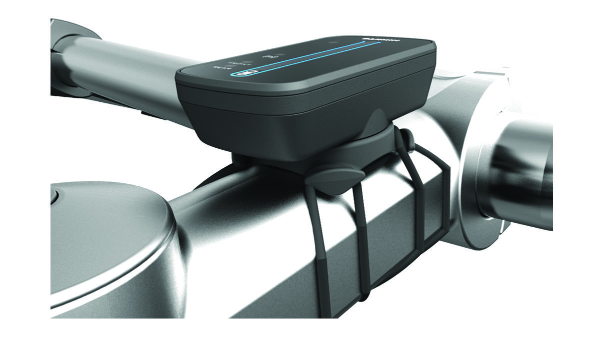

Lắp đặt thiết bị Varia RDU
LƯU Ý: Nếu không có thiết bị Varia RDU, bạn có thể sử dụng thiết bị Edge tương thích.
Bạn có thể lắp thiết bị trên thân hoặc ghi đông.
  1. Chọn vị trí an toàn để lắp thiết bị sao cho không gây ảnh hưởng đến hoạt động an toàn của xe đạp.
  2. Đặt vòng đệm cao su vào mặt sau của ngàm.
Căn chỉnh các mấu cao su khớp với mặt sau của đế gắn để nó nằm cố định tại vị trí.
  1. Đặt đế gắn lên pô tăng xe đạp.
  2. Buộc chặt ngàm bằng hai sợi dây .
  3. Căn chỉnh các mấu ở phía sau thiết bị khớp với các rãnh trên ngàm .
  4. Ấn nhẹ và xoay thiết bị theo chiều kim đồng hồ đến khi nó cố định tại vị trí.
