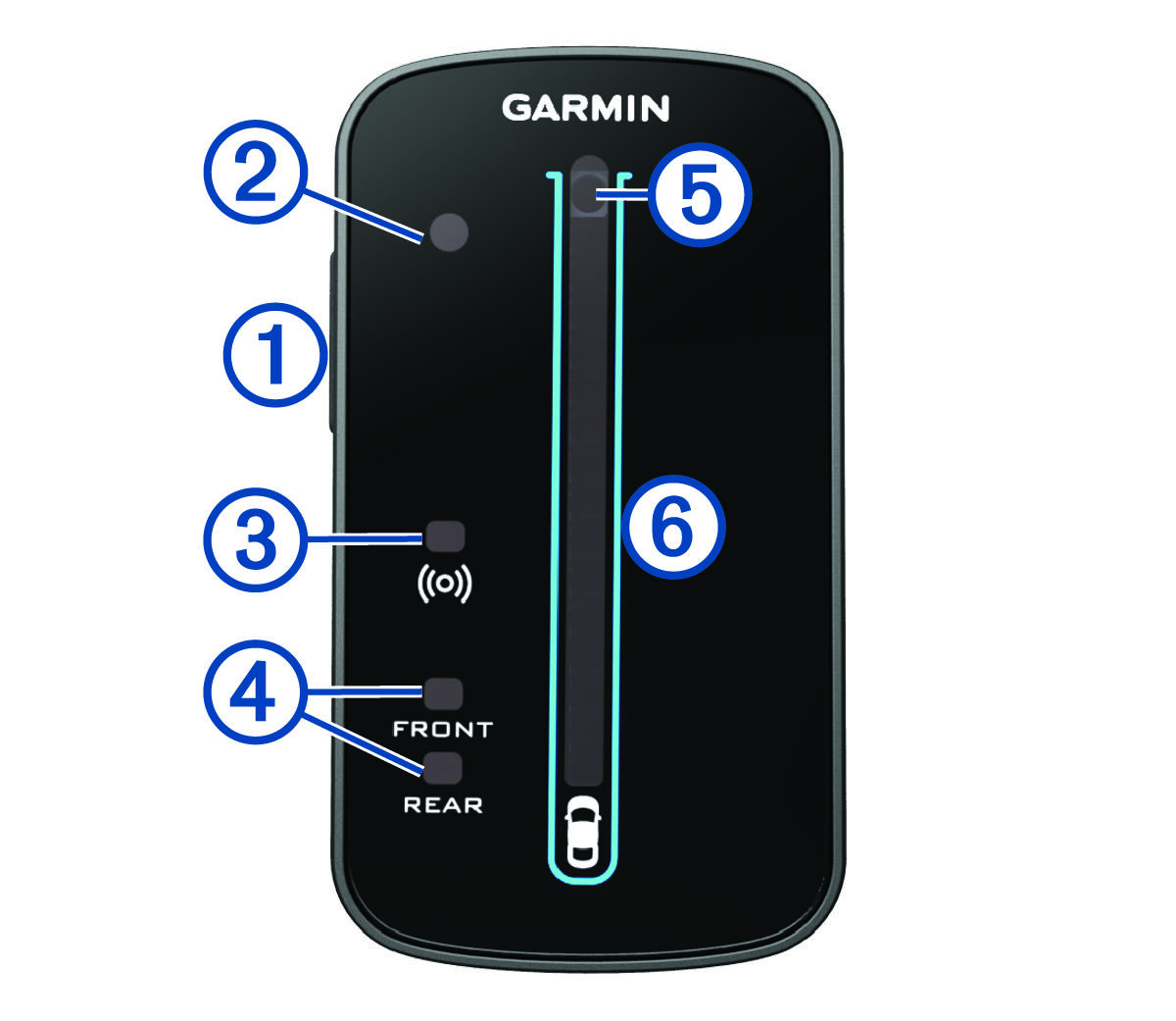

Varia RDU 장치 설명
전원 버튼 |
장치를 켜겨나 끕니다. |
조도 센서 |
사용 가능한 라이트를 감지하고 디스플레이의 밝기를 자동으로 조정합니다. |
연결 상태 LED |
장치가 레이더 장치와 페어링되면 파란색 등이 깜박이지 않고 점등됩니다. 장치가 레이더 장치를 찾고 있는 중에는 파란색 등이 점멸합니다. |
전방 및 후방 장치 상태 LED |
배터리 잔량이 부족하면 적색 등이 점멸합니다. 장치에 오류가 발생하면 적색 등이 깜빡이지 않고 점등됩니다. |
위협 수준 LED / 충전 상태 LED (5 페이지, 장치 충전하기) |
잠재적인 위협 수준에 따라 색상이 변합니다. 녹색은 차량이 감지되지 않음을 나타냅니다. 황색은 차량이 접근하고 있음을 나타냅니다. 적색은 차량이 빠른 속도로 접근하고 있음을 나타냅니다. |
차량 위치 LED |
차량이 자전거에 빠르게 접근함에 따라 위로 움직입니다. |
