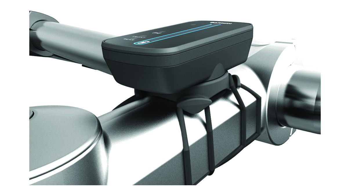

Varia RDU 장치 설치하기
참고: Varia RDU 장치를 가지고 있지 않은 경우, 호환 Edge 장치를 사용할 수 있습니다.
스템 또는 핸들바에 장치를 설치할 수 있습니다.
  1. 자전거의 주행과 안전상의 영향을 주지 않을 위치를 찾고 장치를 거칩니다.
  2. 자전거 마운트 아래쪽에 고무판①을 넣으십시오.
고무 탭이 자전거용 거치대의 뒷면에 맞추어 결합되므로 거치대가 움직이지 않도록 고정됩니다.
  1. 자전거 마운트를 스탬/핸들바에 위치하도록 합니다.
  2. 두 개의 고무줄②로 자전거 마운트를 고정시킵니다.
  3. 장치의 아래 부분에 있는 돌출부와 자전거 마운트 요철 부근③을 맞춥니다.
  4. 장치를 천천히 누른 후 마운트에 완전히 고정이 될 때까지 시계 방향으로 돌립니다.
