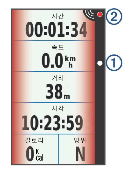

Edge 장치에서 레이더 보기주행하십시오.레이더 정보가 데이터 화면에 나타납니다.차량이 자전거에 가까워질수록 차량 위치 LED ①가 막대 위쪽으로 이동합니다. 잠재적인 위협 레벨에 따라 위협 레벨 LED②의 색이 바뀝니다. 녹색은 감지된 차량이 없음을 나타냅니다. 황색은 차량이 접근하고 있음을 나타냅니다. 빨간색은 차량이 빠른 속도로 다가오고 있음을 나타냅니다.홈Varia RTL515 과 Edge 1030Edge 장치에서 레이더 보기
