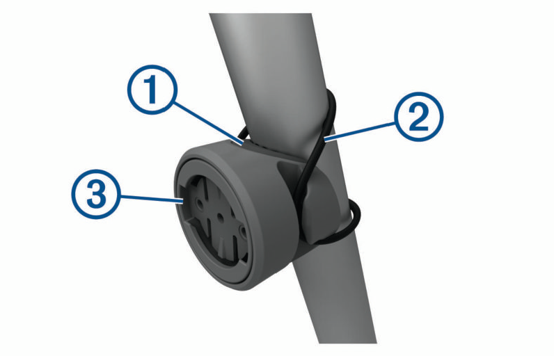

Lắp đặt đế gắn vạn năng Chọn miếng đệm cao su ① dựa trên hình dạng ghế ngồi của bạn, và đặt miếng đệm cao su này vào mặt sau đế gắn vạn năng. Đặt đế gắn vạn năng lên ghế ngồi. Buộc chặt đế gắn vạn năng bằng một sợi dây ②. Căn chỉnh các mấu ở phía sau thiết bị khớp với các rãnh trên đế gắn vạn năng ③. Ấn nhẹ và xoay thiết bị theo chiều kim đồng hồ đến khi nó cố định tại vị trí. Trang chủGiới thiệuMẹo lắp đặt thiết bịLắp đặt đế gắn vạn năng
