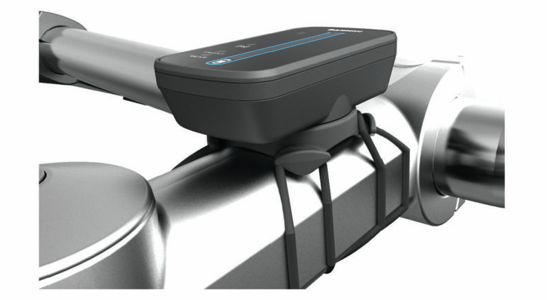

Bạn có thể cài đặt thiết bị trên thân cây hoặc tay cầm.
  1. Chọn vị trí an toàn để lắp thiết bị sao cho không gây ảnh hưởng đến hoạt động an toàn của xe đạp.

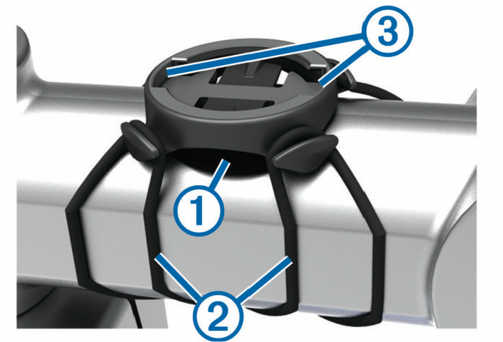

  2. Đặt vòng đệm cao su vào mặt sau của đế gắn xe đạp.
    Căn chỉnh các mấu cao su khớp với mặt sau của đế gắn để nó nằm cố định tại vị trí.
  3. Đặt đế gắn lên pô tăng xe đạp.
  4. Buộc chặt đế gắn bằng hai sợi dây .
  5. Căn chỉnh các mấu ở phía sau thiết bị khớp với các rãnh trên đế gắn .
  6. Ấn nhẹ và xoay thiết bị theo chiều kim đồng hồ đến khi nó cố định tại vị trí.
