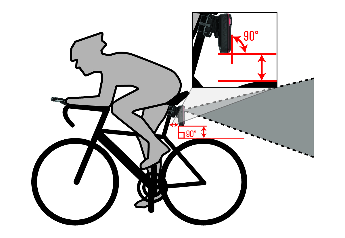

裝置安裝小秘訣Varia RCT715 包含尾燈和小型雷達,可偵測到後方逼近至 140 公尺內的車輛。 選擇一個合適的位置安裝,避免妨礙騎乘時的安全。 盡可能將裝置固定在座管高處,以達到最佳的可見度及雷達偵測。 備註:固定座表面應與地面垂直。固定座的設計可搭配大多數的座管角度。 將 Varia RCT715 裝置固定在座管上,距離路面 250 mm 至 1200 mm。 請正確安裝裝置。 裝置應朝向後方並與路面垂直。 請確認車燈前方沒有障礙物。 在白天找一個安全的環境進行騎乘測試。 首頁產品介紹裝置安裝小秘訣
