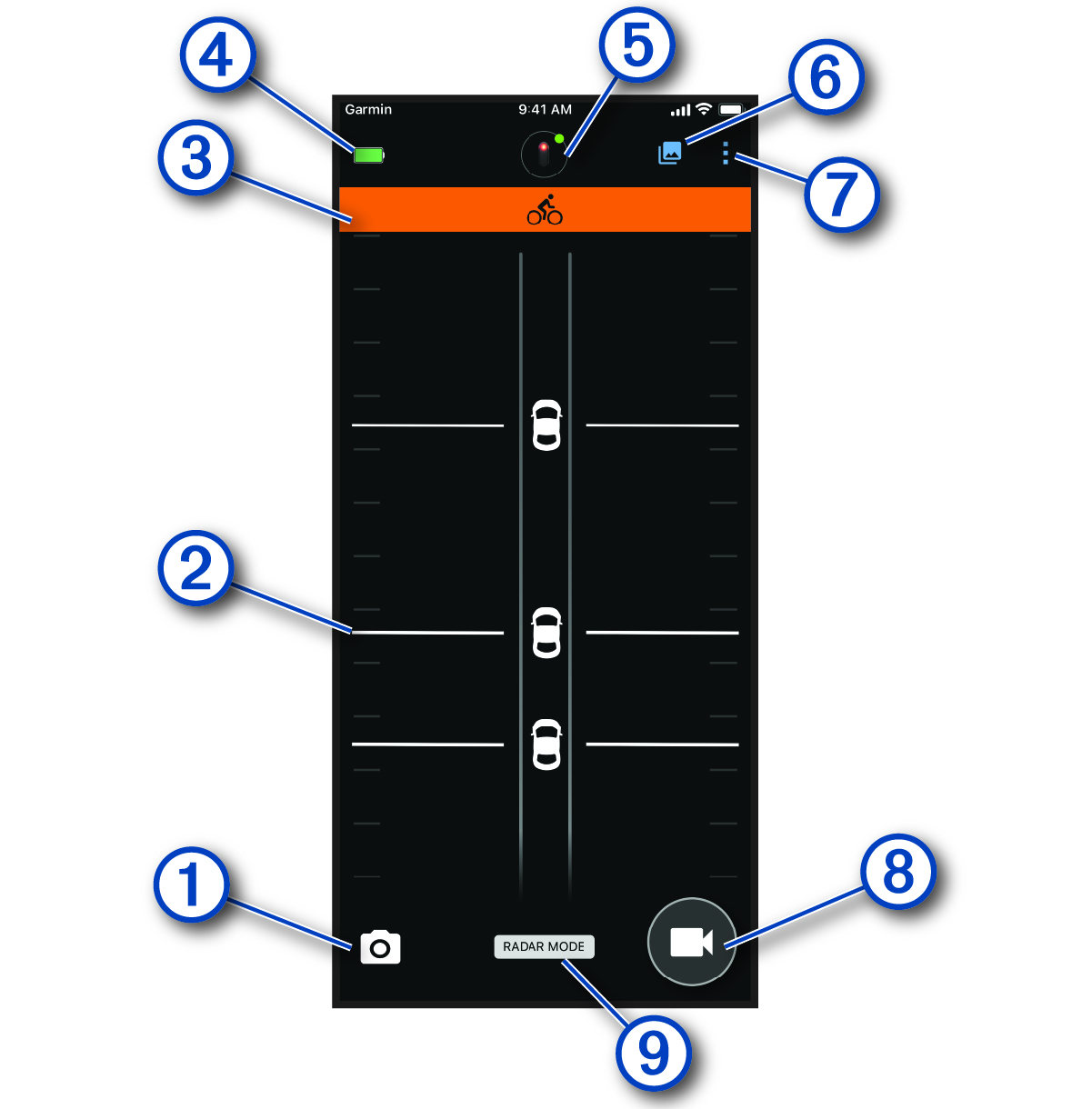

Varia app 使用藍牙連結至 Varia RCT715 裝置。此 app 可顯示雷達資訊、設定、影片及照片。
① |
選擇以拍攝照片。 |
② |
顯示雷達資訊(在 Varia App 上檢視雷達)。 |
③ |
以色彩顯示接近車輛造成的危險程度。 |
④ |
顯示配對 Varia 裝置的電池狀態。 |
⑤ |
選擇以變更裝置及攝影機設定(Varia App 裝置設定)。 |
⑥ |
選擇以開啟影片及照片媒體庫(在 Varia App 上檢視影片及照片)。 |
⑦ |
選擇以更新您手機上的聲音及警示(自訂 Varia App 警示設定)。 |
⑧ |
選擇以開始錄影或儲存一段錄影片段。 |
⑨ |
顯示您的錄影模式(變更您的錄影模式)。 |
您可以從手機 的 app 商店下載 Varia app。
