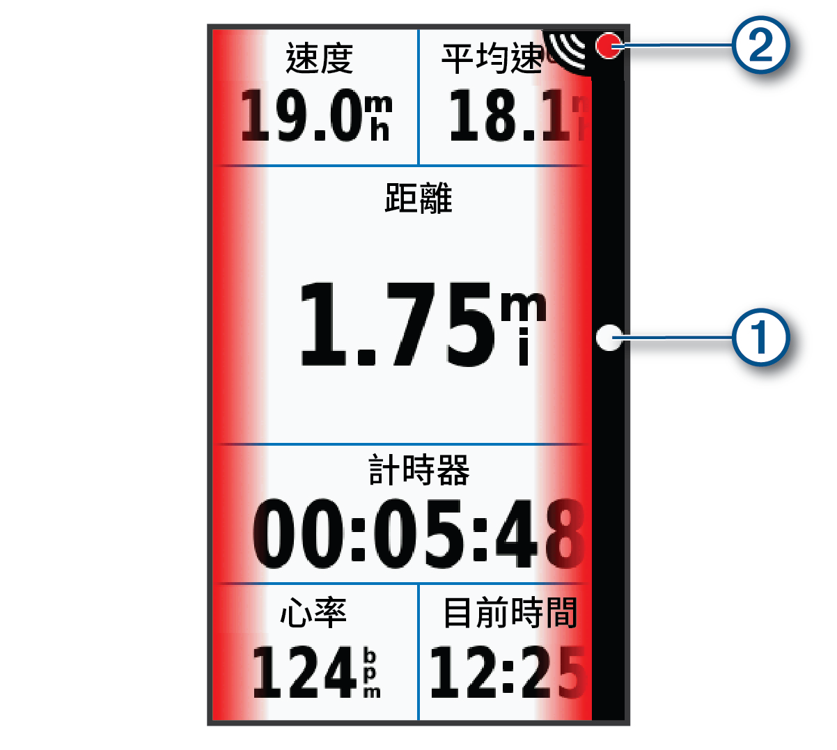

在Edge 裝置上檢視雷達 開始騎乘。雷達資訊會出現在使用中的資料畫面上。車輛位置 LED ① 將隨車輛接近自行車而在側邊長條往上移動。威脅程度 LED ② 將依照潛在的威脅程度變換顏色:綠燈表示未偵測到車輛,橘燈表示車輛接近中,紅燈則表示車輛正以高速接近。首頁Varia RCT715 與 Edge 1030 系列在Edge 裝置上檢視雷達
