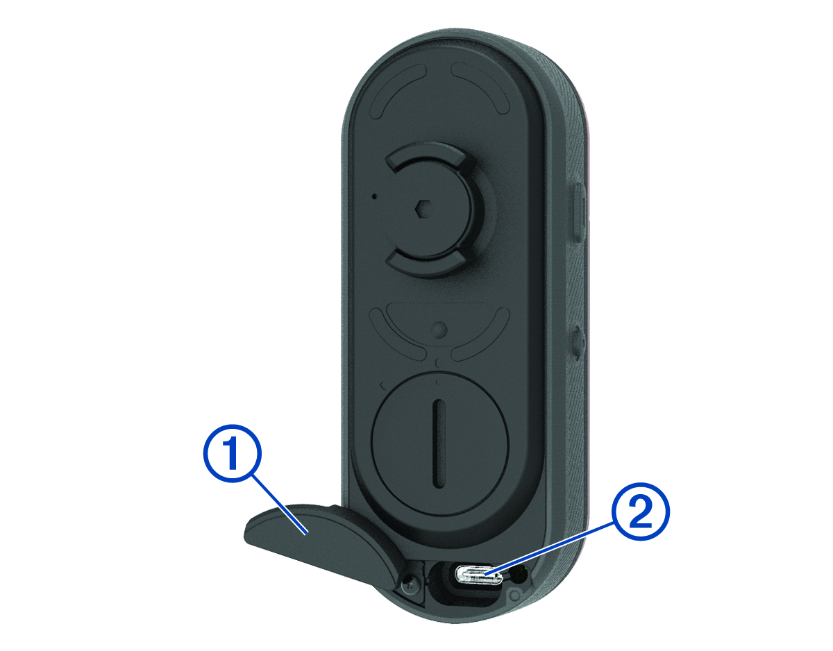

为防止腐蚀,在充电或连接到计算机之前彻底干燥USB端口、防尘盖及周围区域。
设备内置锂电池供电,您可以使用标准壁插或计算机的 USB 接口为其充电。
注意:设备在超出限定温度范围时无法充电(Varia RCT715 规格,第7页)。
  1. 打开设备上 USB 接口 ② 上的防尘盖 ①。
  1. 将 USB 数据线较小的一端插入设备的 USB 接口。
  2. 将 USB 数据线较大的一端与电源适配器或计算机的 USB 接口连接。
  3. 将电源适配器插入标准壁装电源插座。
  4. 将设备充满电。
充电时 LED 状态指示灯为绿色闪烁。充电完成后,状态指示灯绿色常亮。
  1. 移除 USB 数据线,并关上防尘盖。
