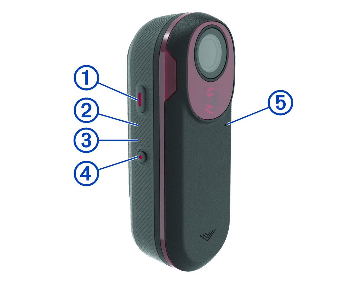

设备概述
①
电源键
选择以更改设备和尾灯模式。
按住 1 秒可开启设备并处于活动状态。
当设备处于关闭状态,长按 2 秒以进入配对模式(将 Varia 雷达设备与手机配对,第2页)。
长按 2 秒以关闭设备。
②
设备状态
指示灯
设备状态指示灯会基于电量情况、配对状态、充电情况改变颜色(Varia RCT715 设备状态指示灯,第2页)。
③
相机状态
指示灯
基于相机状态更改指示灯颜色(Varia RCT715 相机状态指示灯,第2页)。
④
相机键
按住 1 秒可保存视频或拍照。长按 4 秒可关闭相机。
⑤
麦克风
捕获音频。
