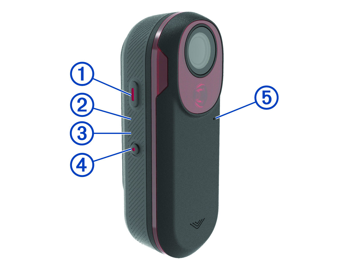

장치 개요
①
장치 버튼
장치 변경과 조명 모드를 누릅니다.
1 초간 눌러 장치가 켜져 활성 모드로 진입하도록 합니다.
장치가 종료되면 2 초간 눌러 페어링 모드에 진입합니다 (3 페이지, Varia 레이더 장치를 핸드폰과 페어링하기).
2 초간 눌러 장치를 끕니다.
②
장치 상태 LED
배터리 수준, 페어링 상태, 장치 모드, 충전 상태에 따라 색상이 변합니다 (2 페이지, Varia RCT715 장치 상태 LED).
③
카메라 상태 LED
카메라 상태에 따라 색상이 변합니다 (2 페이지, Varia RCT715 카메라 상태 LED).
④
카메라 버튼
비디오를 저장하거나 사진을 찍으려면 1 초 동안 기다립니다. 카메라를 끄려면 4 초 동안 기다립니다.
⑤
마이크
오디오를 캡처합니다.
