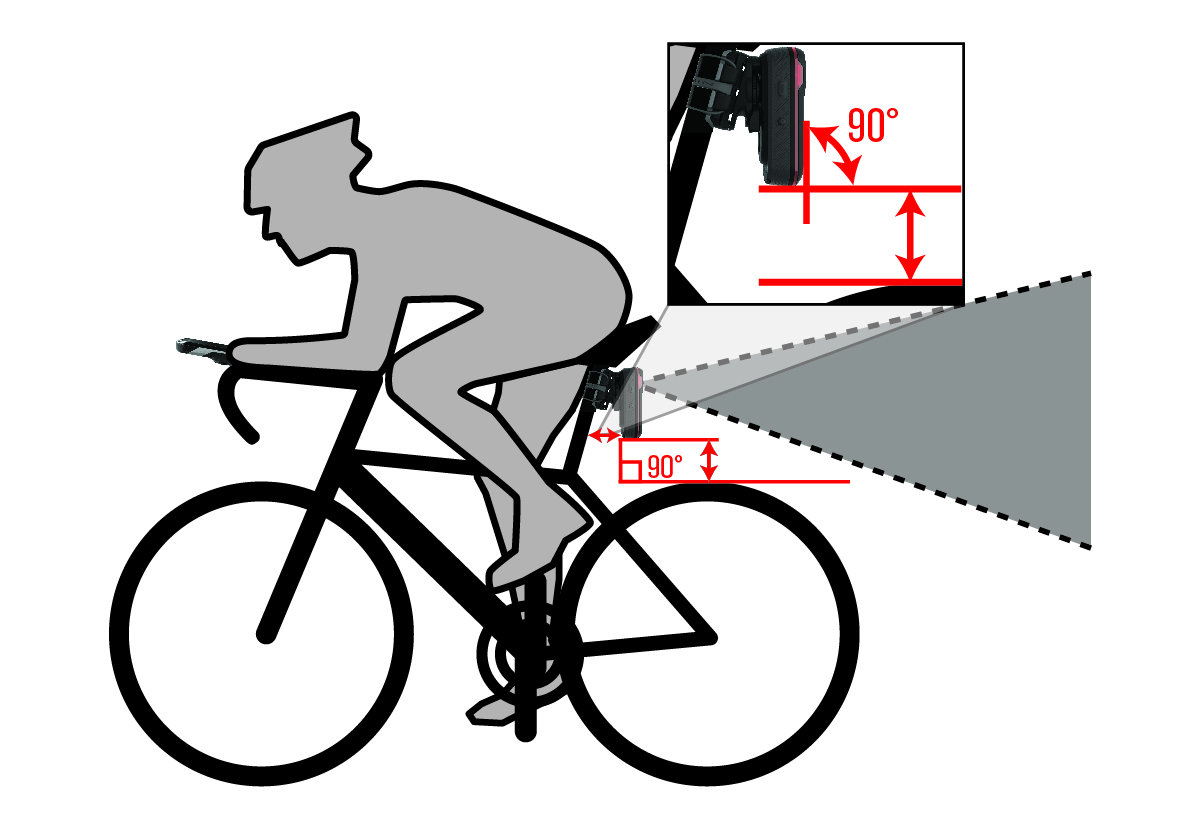

Varia RCT715 장치는 140 미터 떨어진 곳에서 접근하는 차량을 감지할 수 있는 마이크로 레이더와 후미등을 포함하고 있습니다.
  • 자전거의 주행과 안전상의 영향을 주지 않을 위치를 찾고 장치를 거칩니다.
  • 최적의 라이트 가시성과 레이더 감지를 위해서는 시트 포스트시트 포스트 의 가능한 한 높은 곳에 장치를 장착하십시오.
참고: 마운트 표면은 수직이어야 합니다. 이 마운트는 대부분의 시트 포스트 각도에 맞추어 설치할 수 있도록 설계되었습니다.
  • Varia RCT715 장치는 도로를 기준으로 250 mm ~ 1200 mm 높이의 시트 포스트에 장착하십시오.
  • 장치를 올바르게 설치하십시오.
장치는 뒤쪽을 향하고 노면과 수직을 이루어야 합니다.
  • 라이트의 앞에는 장애물이 없어야 합니다.
  • 주간에 안전한 환경에서 시험 주행을 실시하십시오.
