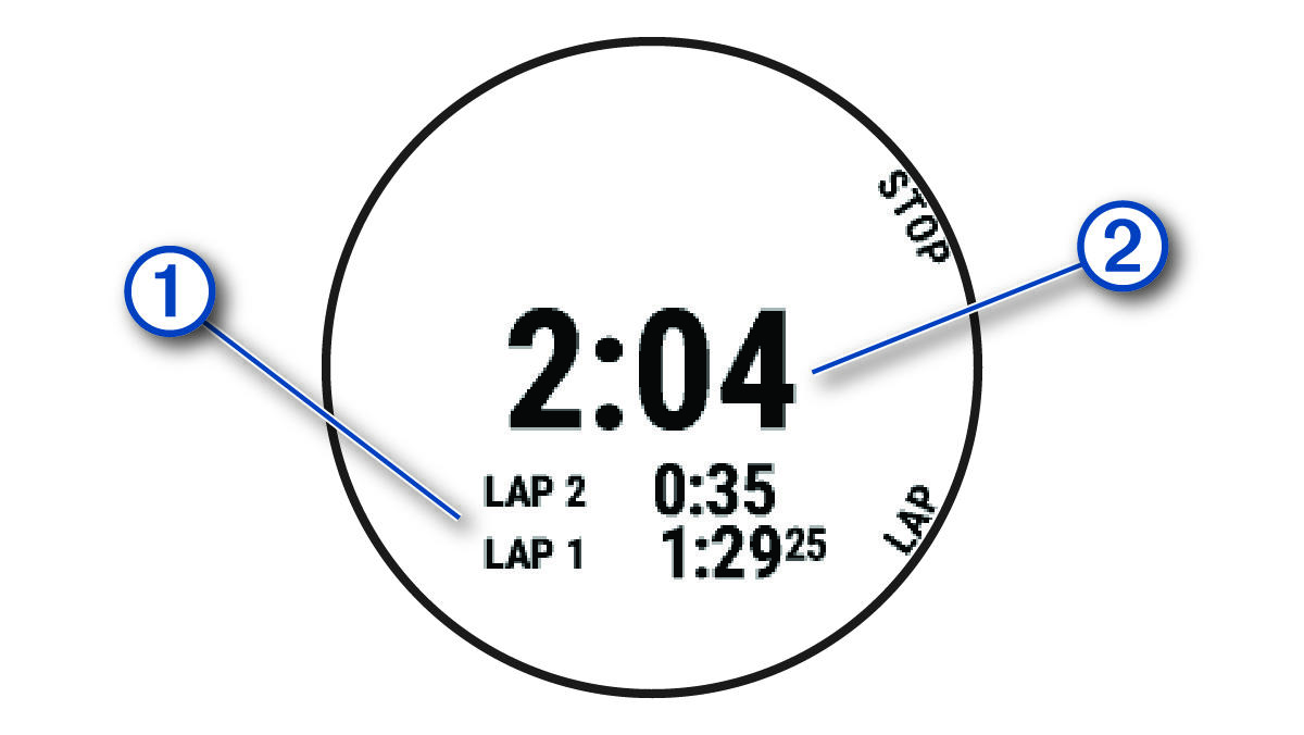

使用秒表
  1. 在时间表面长按 MENU 键。
  2. 选择 时间 > 秒表。
  3. 按下 START 键开启计时器。
  4. 按 LAP 键可以重新开启圈计时 ①。
    码表总计时 ② 仍会继续计时。
  5. 按下 STOP 键停止秒表计时。
  6. 选择一个选项:
    • 重置秒表计时,按下 DOWN 键。
    • 要将秒表时间另存为一项活动,请按 MENU,然后选择 保存活动。
    • 要重新设置计时器并退出秒表,请按 MENU,然后选择 完成。
    • 要查看单圈计时器,请按 MENU,然后选择 查看。
      注意:只有在多圈的情况下,才会显示 回顾 选项。
    • 要返回时间表面而不重置计时器,请按 MENU,然后选择 返回表面。
    • 要启用或禁用圈记录,请按 MENU,然后选择 计圈键。
