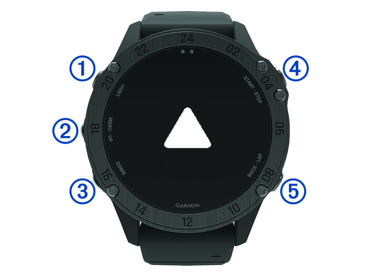

设备按键
① LIGHT
  • 轻按开启或关闭背光
  • 轻按可开启设备电源
  • 长按可查看控制菜单
② MENU·UP
  • 轻按可翻页查看小工具和菜单
  • 长按查看菜单
③ DOWN
  • 轻按翻页查看小工具和菜单
  • 长按可从任何画面进入音乐控制页面
④ START·STOP
  • 轻按查看活动列表并开始或暂停一个活动
  • 轻按选择一个菜单选项
  • 长按保存当前位置为双网格坐标格式
⑤ BACK·LAP
  • 按键返回上一页面
  • 在复合式活动期间内,按键可计圈、休息或转换时间
  • 长按从任意画面返回时间表面
