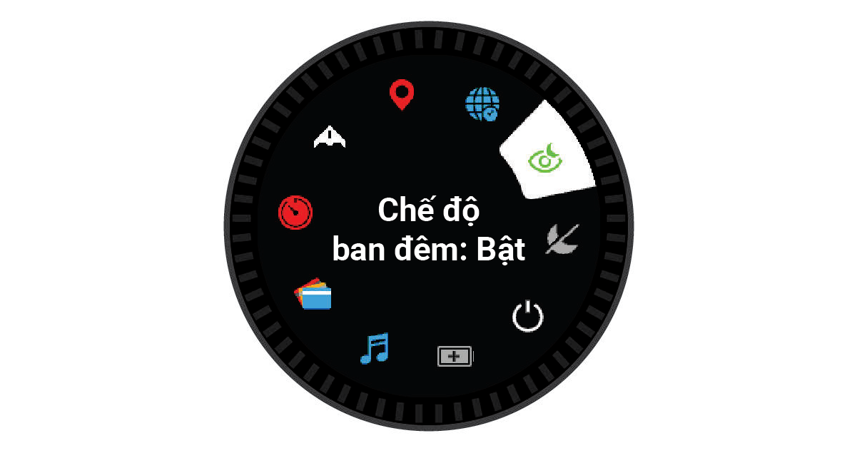

Xem Trình đơn điều khiển
Trình đơn điều khiển có các tùy chọn trình đơn, như bật chế độ không làm phiền, khóa phím và tắt thiết bị. Bạn có thể bật chế độ ẩn và chế độ nhìn ban đêm. Bạn cũng có thể mở ví điện tử Garmin Pay.
LƯU Ý: Bạn có thể bổ sung, sắp xếp lại và loại bỏ các tùy chọn trong trình đơn điều khiển (Tùy chỉnh Trình đơn điều khiển).
  1. Từ màn hình bất kỳ, giữ LIGHT.
  1. Nhấn UP hoặc DOWN để cuộn qua các tùy chọn.
