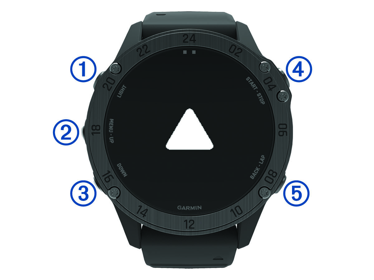

设备按键① LIGHT 轻按开启或关闭背光 轻按可开启设备电源 长按可查看控制菜单 ② MENU·UP 轻按可翻页查看小工具和菜单 长按查看菜单 ③ DOWN 轻按翻页查看小工具和菜单 长按可从任何画面进入音乐控制页面 ④ START·STOP 轻按查看活动列表并开始或暂停一个活动 轻按选择一个菜单选项 长按保存当前位置为双网格坐标格式 ⑤ BACK·LAP 按键返回上一页面 在复合式活动期间内,按键可计圈、休息或转换时间 长按从任意画面返回时间表面 主页产品介绍开始使用设备按键
