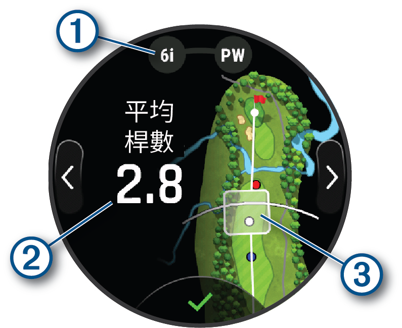

球道攻略提示
使用球道攻略提示前,您必須搭配 Approach CT10 感測器或啟用球桿提示設定打滿 5 個球局(活動設定),並將計分卡上傳。每一場球局皆必須透過 Garmin Golf app 連結您的手機。球道攻略提示會根據目前球洞、風向資料以及您過去使用每一支球桿的表現提供建議。
①
顯示該球洞的球桿或球桿組合建議。您可以選擇 或 以檢視其他球桿選項。
②
顯示以此球桿建議擊球的預期平均桿數。
③
AMOLED 螢幕手錶:根據您該球桿的擊球歷史,顯示採用此球桿建議的下一桿的散佈圖。
備註:如果擊球散佈圖與果嶺重疊,裝置將以百分比顯示擊球上果嶺的機會。
